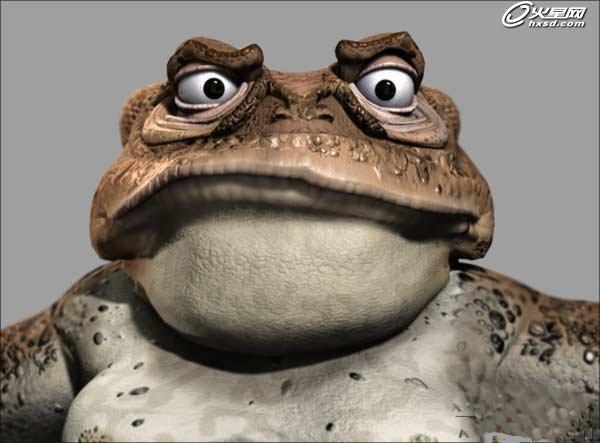

  本节Maya教程讲解脸部角色装配。
  效果图:
  Cane-Toad 的项目使用骨骼驱动面部动画(和角色创建大师一样哦)我们认为,我们要试一试有别于morph shape(blend shape)的方法。
  我们的问题是角色的巨大的嘴。我们希望嘴能够富于表情并且易于动画。Morph物体对于小嘴能起到很好的作用,但是对于大块形状的物体就会引起混乱。到了这个项目结束时,我们很庆幸我们当初的选择是对的。
