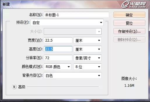

今天教你打造一个蒙太奇的幻想的世界。首先,新建一个宽22.5厘米,高22.5厘米,72分辨率的新画布。
