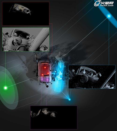

 灯光设置主要分为3个阶段。
1、主光(标记为绿色的灯光)是一盏白色的方向光源。
2、角色辅助光(标记为红色的灯光)首先是3盏点光源,其中两盏灯光放置在角色前面偏下的位置来模拟汽车仪表盘灯光照射到角色的效果,另外一盏灯光放置在角色后面以产生光边效果。还有两盏聚光灯(标记为紫色)用很轻微的黄色照明角色面部,车厢内的暖色调可以起到把观众的注意力吸引到角色上的作用。
3、辅助光(标记为蓝色)首先是一盏位于汽车左后方强度比较大的蓝色方向光来模拟闪电撕裂天空的照明效果。另外一盏很大的Vray矩形面光源用来延伸蓝色光的范围,让蓝色光过渡更加平滑自然。
