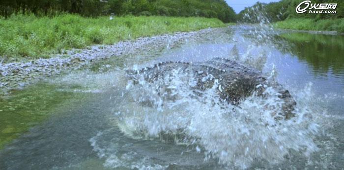

拿到动画的时候应该是10月了,动画指导Y君“不适当”的让这个鳄鱼还滑了一跤,更不适当的让这只鳄鱼跑到了离镜头0.0001公分的距离。当我拿到这个动画后,发现realflow已经不能满足如此复杂如此戏剧如此带有表演精神的鳄鱼哥了。恰好houdini11出了flip,这真是福音呐!赶紧的,换回了houdini。
在第一个月的大多数时间里,陪伴我的并不是houdini,而是大量的参考和图纸。可能我的特效理念和大多数人不一样。我很珍惜前期测试时间,而且这期间中我很不想去碰软件。因为很多以往的经验告诉我,上来就做的结果就是做不下去,所以在这段时间里,我重复翻看着各种动物在水中摸爬滚打的视频,看的最多的就是下面这位被誉为鳄鱼猎人的帅哥视频,不过他已经在06年被一只魔鬼鱼尾巴刺死了,英年早逝……
在这一个月的“调研”期里,我受益良多。主要的分析目标有两点,一是如何做出好看的“片状”水花形态;二是如何使这8米鳄鱼在水中跑时自然的喷出水花。之后的两个月制作时间中,基本都是围绕这两点去做的。好了,基本上废话说完了,下面开始入正题,虽然手头没有源文件,但我会按照自己的记忆将水花制作过程尽量详细的说明清楚。
导入动画,映入眼帘的就是这只狂暴的阿毛,被大S的吉普车追的又是打滚又是滑到又是甩尾又是磕头。真是有够复杂的!不过管你怎么跑,我也得先将鱼哥大卸八块。如下图(请宽恕我打造的如此可爱的鳄鱼,不过重点不在这里,大家讨论技术拒绝嘲笑!)

上一篇最后说到的流体形态,使用的方法是将速度线展开成扇形再加上noise。虽然听起来很简单,但要想达到下图那样的效果,还是需要一些细致的调节。
为了使水花达到片状的效果,我采用的方法同样没离开SOP。这里先说个题外话,虽然目前自学houdini的很多,但希望初学者在学习的方式上要注意一些。现在网络上有很多houdini教程,但都只是围绕单个效果来演示的。虽然出来的效果很快(例如pyro模块),但如果拿houdini当做3ds Max来学,不如直接去使用3D中的那些出效果的插件。houdini的精髓一直都是他的SOP,POP,VOP模块,打好基础很关键。初学者可以撇开效果,认真学好每个基础节点,多锻炼思路,这样才是真正学到了houdini,而不要为了某个效果把它当做插件了。
