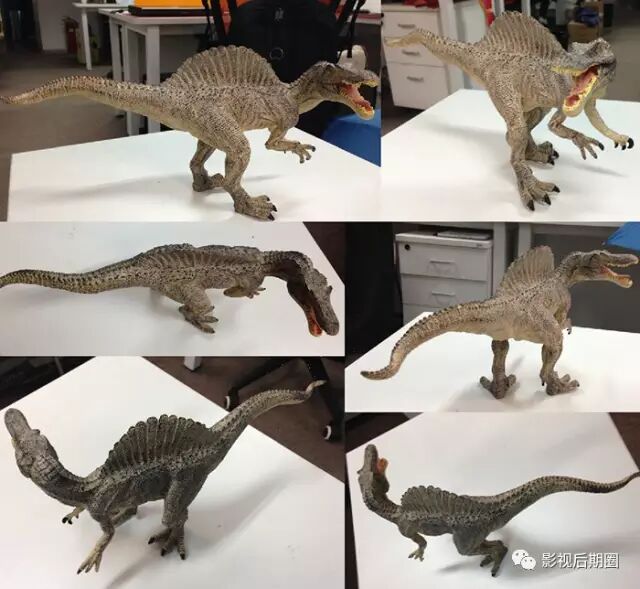

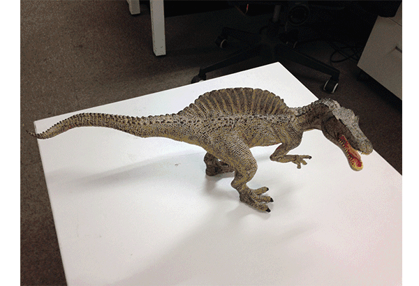

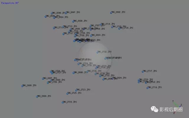

选一个光线比较好的位置,从多个角度拍摄,拍摄角度越多,最终生成模型细节就越好。
(拍摄时不要挪动场景中的任何物体,只需要拍摄者从不同方位拍摄即可)
看起来就像这样:
模型扫描

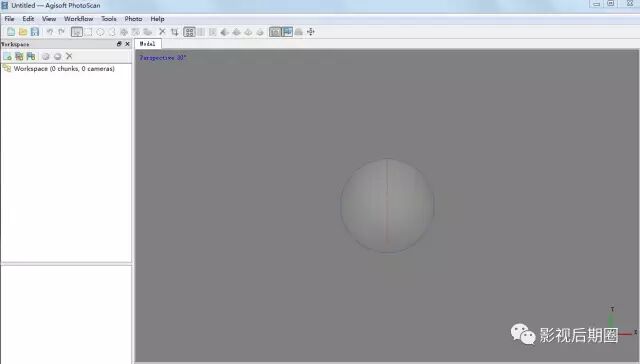

首先需要我们的电脑安装一个Agisoft PhotoScan照片扫描软件。

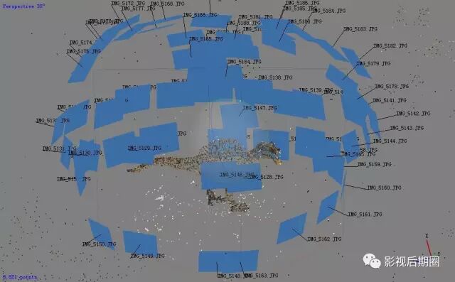

然后依次点击Workflow菜单下的命令完成扫描,Add Photos 添加刚才拍摄的照片(添加进来后软件会自动根据照片拍摄位置排列)。

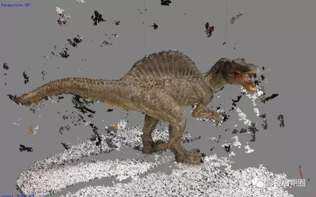

在Align Photos 对齐照片(通过电脑计算,可以得到更精确的相机位置),计算精度越高,速度越慢。

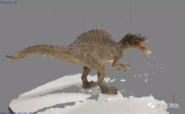

Build Dense Cloud 计算密度点云
(电脑自动计算出模型上每个点的位置信息,并且以密集点云的方式呈现)参数设置越高,出来细节就越多,速度越慢。

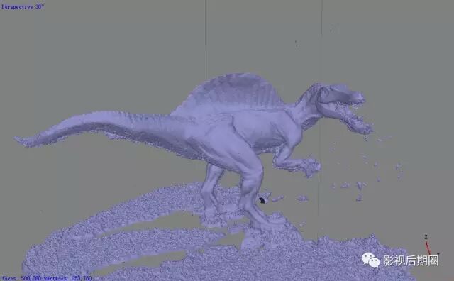

Build Mesh 计算模型(通过高密度点云生成实体模型)参数设置越高,出来细节就越多,速度越慢。
Build Texture 计算贴图(通过电脑计算自动给模型生成UV以及对应的贴图),参数设置越高,出来细节就越多,速度越慢

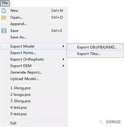

Export OBJ/FBX/KMZ导出模型(使用File菜单内Export Model菜单里的Export OBJ/FBX/KMZ导出模型),模型和贴图会一并导出。

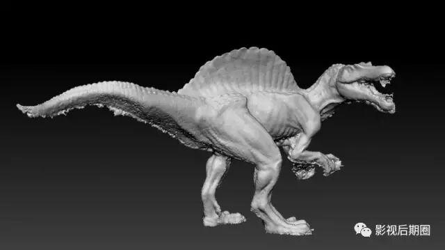

关注过Zbrush4以上版本的同学应该很清楚的知道,从ZB4以后更新了很多功能,其中包括有一个Zremesher的功能可以完成自动布线的功能,很多时候,自动生成的效果比自己手动布线出来的效果还要好。

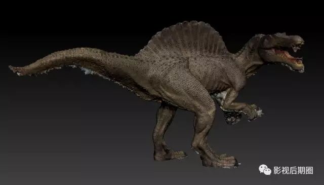

首先通过Tool里Split内的功能先把模型上没用的部分删除掉。
删除后效果如图:

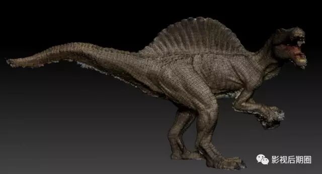

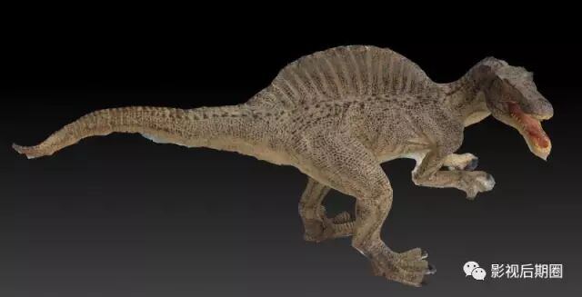

然后在Texture的位置加入刚才导出的贴图,并且做一个上下翻转,再将模型的细分增加到很高,配合Color菜单里的FillObject命令给模型加回贴图。

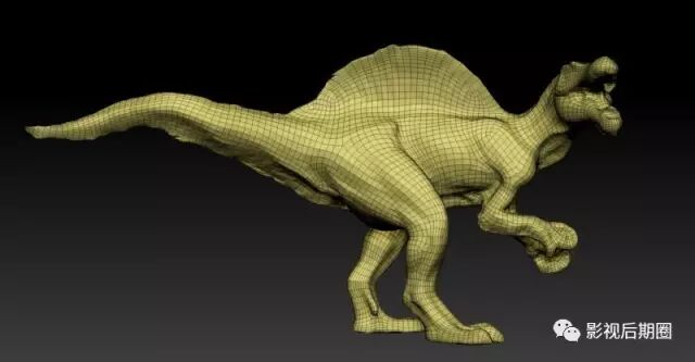

然后配合着Tool菜单内Geometry下的DynaMesh和Zremesher功能对模型进行进一步完善,DynaMesh会解决模型上计算破漏的地方,Zremesher会对模型进行重新布线。
再配合SubTool内的Project功能,将高模上的细节重新映射到新改完线的模型上,投射回细节后,再手动将一些有问题的地方雕刻处理一下即可。

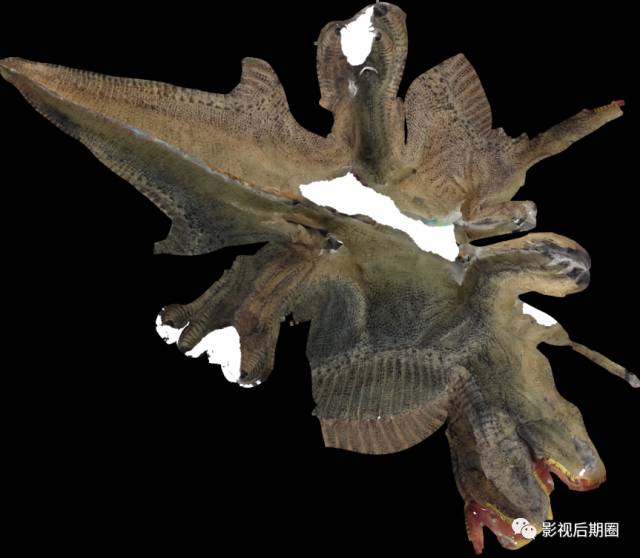

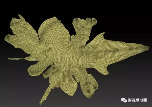

细节处理完毕后,使用Zplugin菜单内的UVMaster命令,对模型进行UV拆分,拆分UV时把模型细分降到最低级再拆。

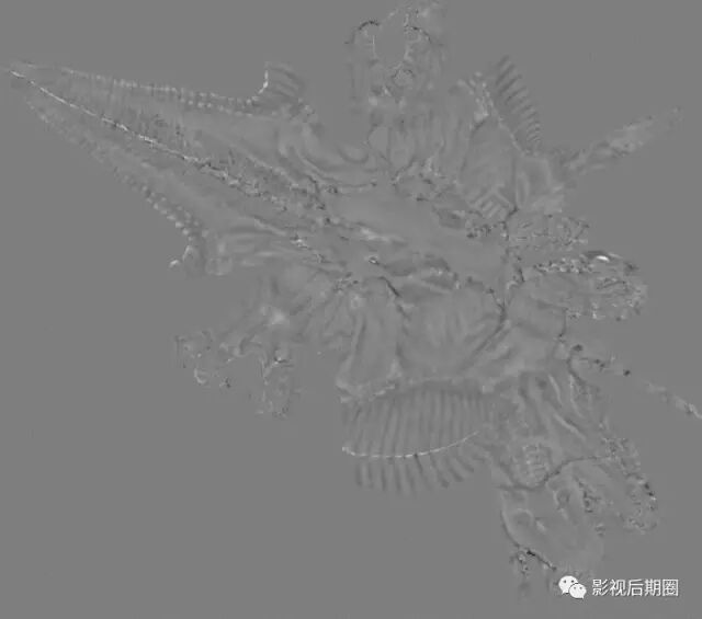

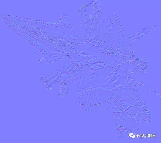

UV拆分完毕后就需要输出各种贴图了,分别使用UV Map下的尺寸设置贴图大小,Texture Map下的New From Polypaint命令生成颜色贴图。Displacement Map下的Create DispMap命令生成置换贴图,Normal Map下的Create NormalMap输出法线贴图,输出不同贴图时要注意模型的细分级别,

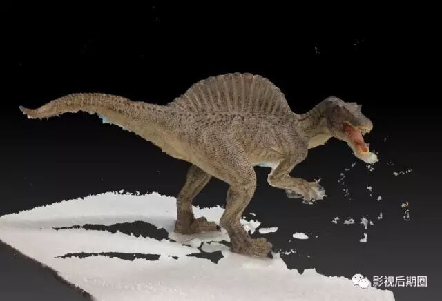

颜色贴图(白色部分为未拍摄到部位):
置换贴图:
法线贴图:

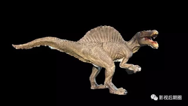

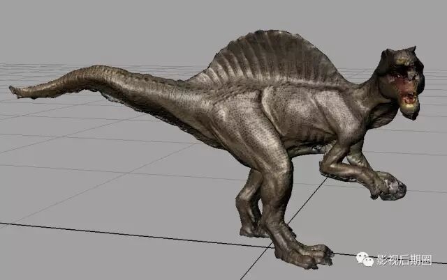

然后配合Zbrush Tool菜单下的GoZ命令将做好的模型一键导入到Maya软件中,剩下的就是打上灯光,调节材质渲染输出了。
最终渲染
最终效果图为Arnold渲染器渲染,渲染尺寸为3640*2048,渲染用时1分49秒。
