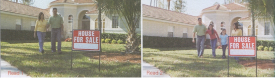

前面通过雕塑的案例讲解了ColorCorrect[色彩校正]节点如何进行颜色匹配,现在通过另一个案例讲解Grade [色阶]节点。首先看.下我们选择的素材,这是两组相似镜头的序列帧,先来看- 下单帧的对比,如图所示。
![电影级调色技巧之Grade[色阶]节点](https://public.static.hxsd.com/15704404162534926053.png)

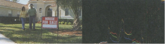

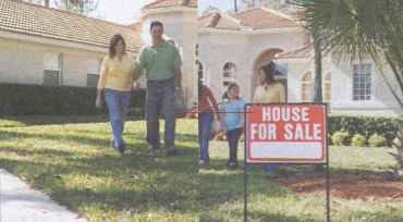

通过观察可以看到这两组素材其实是在相同环境下进行拍摄的,但是光照不同,Read1 的明暗对比较高,暗部占据画面的大部分区域,整体色调偏绿,而且人物颜色也比较暗,可以从画中夫妻的皮肤上看出来;Read2的光照充足,明暗对比相对较弱,整个画面的色调偏暖,阴影部分也偏向红色,人物皮肤颜色的显示比较自然。
那么如何将Read1的颜色通过Grade节点匹配Read2图像的颜色呢?首先我们来看一下 匹配完成后的效果对比,如图8.071所示, 可以看到两组图像的颜色已经基本统一。 假如在两个镜头之间进行切换,视觉上已经没有太大的差异。但是仍不尽完美,两组图像在一些细节 上还是有差异的,因为Grade节点并不能对画面中的色调区域进行区分,只能整体进行调节。如果想要得到匹配完美的效果,可以通过手工绘制Mask选择细节区域,然后逐个进行调节。
这里还要说明的一点是,因为两组图像在拍摄时,有镜头焦点的虚实差异,从图8.072可以看出,Read1的焦点比较实,画面清晰锐利;而Read2的焦点有些软,画面较为模糊。

对两组画面的各个部分分别进行比较观察,如图所示。
![电影级调色技巧之Grade[色阶]节点](https://public.static.hxsd.com/1570440873225544929.png)

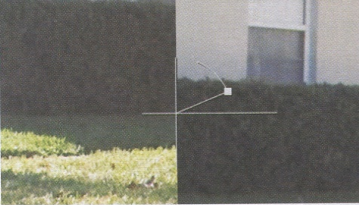

观察后发现图像的暗部区域还有-定的颜色差异,Read1图像 的暗部偏亮一些, 如图所示。
![电影级调色技巧之Grade[色阶]节点](https://public.static.hxsd.com/1570440904107997466.png)
※步骤9
调节black point参数,往右侧移动滑杆,降低数值为0.003即可。
