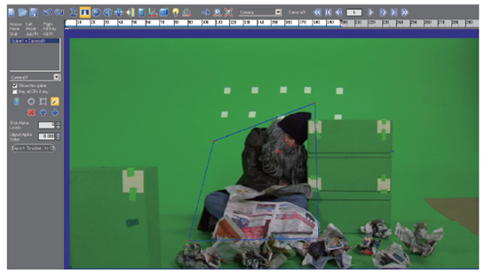

跟踪遮罩在概念上类似于一种用来屏蔽不需要跟踪的位置选区。例如,在演员在背景前行走的场景中,跟踪艺术家只需要跟踪背景来跟踪摄像机,利用跟踪遮罩将演员的运动屏蔽掉,不让其产生跟踪信息用于场景跟踪的计算。在这种情况下,艺术家将构建跟踪遮罩跟随演员通过场景,将其完成屏蔽掉。如下图:3dequalizer 的跟踪遮罩样式。

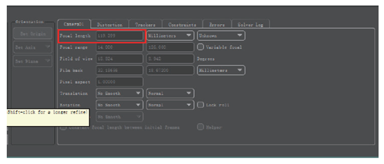

设置对应的焦距
当跟踪点完成后接下来就需要设置焦距,用于解算摄像机。可以通过现场拍摄中场记人员记录的拍摄数据中获得。当然也可能没有焦距数据。这种情况,可以让软件来计算一个焦距。但遗憾的是,这样计算出来的焦距通和实际拍摄使用的焦距很有可能是不同的。
下图所示:Syntheyes 软件设置焦距面板
下图所示:PFtrack 软件焦距设置面板

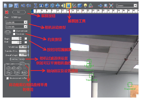

以Syntheyes 为例解算工具如下图:

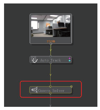

下图所示:PFtrack 解算摄像机方式,需要添加摄像机解算节点。将其链接在自动跟踪节点下。然后点击节点属性里的“Solve all”解算按钮。

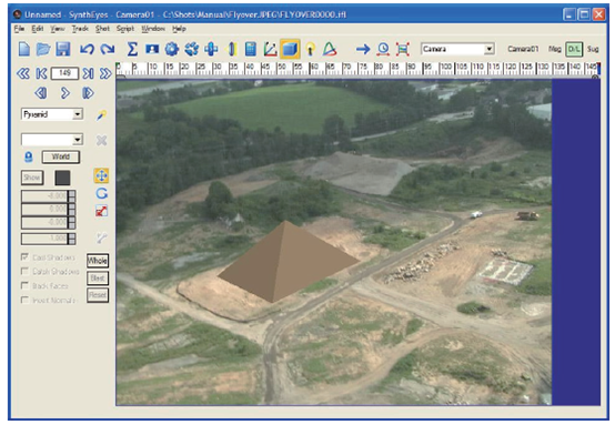

调整完解算的场景后,在解算出的三维场景中添加一个三维元素。可以从图中看出添加的三维元素很好的存在于拍摄的素材中。无论是透视、比例还是所在的位置。
