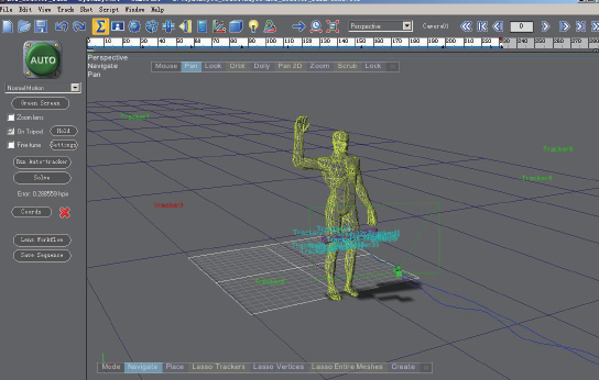

以Syntheyes 为例,介绍跟踪完成的数据导出给三维制作软件“Maya”。如下图所示:这是跟踪完成的场景。接下来将该场景数据导出给maya 软件。三维工作人员可以在该场景数据下完成三维部分的制作。

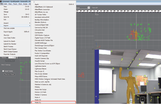

1、点击“File”菜单下的“Export”导出命令, 在弹出的导出数据选项里选择MAYA ASCII。既可导出可供Maya 读取的数据文件。如下图:

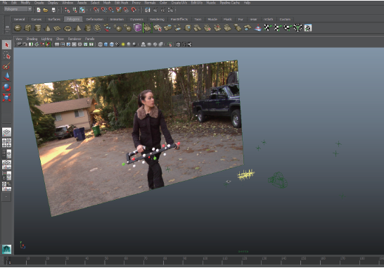

2、打开刚刚导出的maya 文件。就可以看到跟踪完成好的场景数据。这里包含了场景物体位置信息,以及解算好的虚拟摄像机。在Maya 软件下可以对场景信息做一些调整。例如将摄像机显示大小调整大一些,方便进行观察。可以对场景中不同位置的跟踪信息进行特定的标注,方便后续制作的需要。如下图:
3、如下图所示:我们在跟踪完成后的场景添加一些CG 元素,通过解算好的虚拟摄像机观察可以看到, 虚拟元素很好的存在拍摄的环境中。无论是透视、大小、焦距。都非常匹配。

1、在File 菜单下选择导出命令。在导出命令中选择Nuke5.1 选项。如下图:

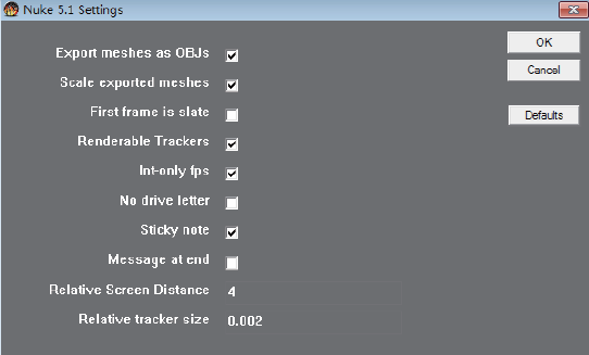

2、设置保存的文件路径及命名后会弹出导出设置菜单,通常无需设置点击OK 按钮即可。如下图:

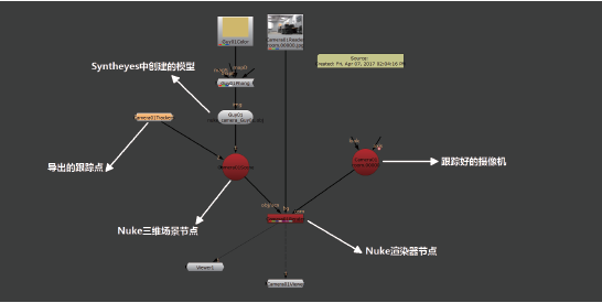

3、Syntheyes 会导出一个Nuke 的工程文件,后缀为.nk 的文件。在Nuke 中打开该文件可得到如下图所示的节点。

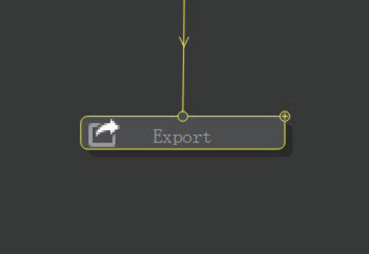

PFtrack 导出方式:

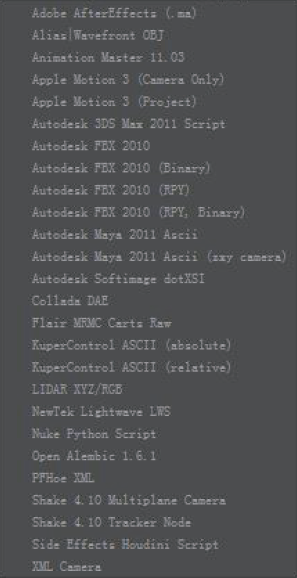

PFrack 导出跟踪数据需要添加导出节点“Export”。将它链接在最后。如下图:
在导出节点属性里可以选择对应的导出选项。PFtrack 提供了主流软件的导出渲染。对应进行选择即可。如下图所示:
